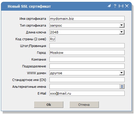

Для генерации нового сертификата центр сертификации попросит вас файл CSR. Это ваш открытый ключ, который можно сгенерировать в командной строке
либо через isp manager, во вкладке SSL сертификаты > создать.
Копируем содержимое файла yourdomain.csr в центр сертификации (если сертификат создали из isp manager, то кликаем на него и нажимаем скачать) и создаем набор ключей для вашего домена (придут на Email). Файл yourdomain.csr удаляем с сервера.
Код:
mkdir -p ~/etc/nginx/ssl && cd ~/etc/nginx/ssl
openssl req -new -newkey rsa:2048 -nodes -keyout yourdomain.key -out yourdomain.csr
