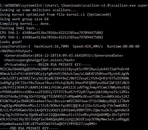

Удобнее, на мой взгляд, Scallion, т.к. его можно запускать на своей домашней машине под Windows. Если ваш сервер мощнее домашнего компа, запускайте на сервере.
Качаем и запускаем из командной строки файл scallion.exe, через пробел пишем интересующую фразу.
Чем длиннее фраза, тем дольше времени уйдет на генерацию.
